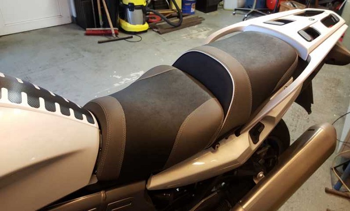

ich hab das machen lassen unter wiederverwendung der original Heizung bei Niklas Lange in Solingen www.sitzbankbezieher.de
Sitzbank Umbau
