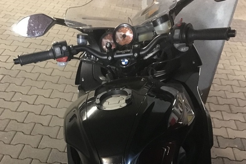

Hallo in die Runde,
ich habe seit vor Jahren an meine K1200S einen K1200R Lenker angebracht. Er ist ja deutlich höher. Nun sitzt man wie ich finde angenehmer...
Seit einiger Zeit habe ich nen Bandscheibenschaden an der Halswirbelsäule, der nun operiert wurde. Die Operateurin meinte,ab jetzt Motorradfahren ja, aber bitte aufrecht. Mir schoss gleich die GS durch den Kopf, aber die nötige Kohle muss ich derzeit woanders investieren.
Nun zu meiner Frage: ich möchte meine K1200S so umbauen, dass ich "aufrecht" sitze. Entweder ein Superbikelenker oder eine Erhöhung per Lenkerstummel. Letzteres ist mir symphatischer, weil ich die K1200R Brücke (Navi ist daran montiert) behalten kann.
Meine Frage(n) an Euch:
- was haltet Ihr von einem Superbikelenker und von welcher Marke?
- was haltet Ihr von der MV Erhöhung per Lenkerstummel?
- gestaltet der Umbau auf K1200R Brücke Probleme? Ich denke zB an zu kurze Kabel etc...
Achja: Hat zufällig jemand einen MV Erhöhungssatz über? Ich würde den nur ungerne Neu kaufen wollen, da es nicht sicher ist, obs meine neue Bandscheíbe trotz Erhöhung mitmacht und ich zum rausfinden keine Neuware verbauen möchte.
DANKE und Gruß, Thomas

Ich hatte an der K12S die MV Erhöhung und jetzt bei der K13S einen Schnitzer SBL. Bei beiden Varianten muss die Kupplungsleitung durch das Scherengelenk geführt werden damit die Länge reicht und die Bremsleitung muss getauscht werden. Für die Spiegel braucht man in beiden Fällen eine Verlängerung, sonst sieht man nur die eigenen Arme. Vom Umbauaufwand deshalb kein großer Unterschied.
Bei der MV Erhöhung ist das Gewinde unter dem BMW Emblem weiter zugänglich um einen Navi Halter zu befestigen. Beim SBL geht das nicht. Ich habe deshalb gleich eine Kugel mit einer der 4 Lenkerbefestigungsschrauben dran geschraubt. Also auch kein Problem.
Ich finde der SBL sieht deutlich besser aus als die MV Erhöhung, aber das ist Geschmackssache.
