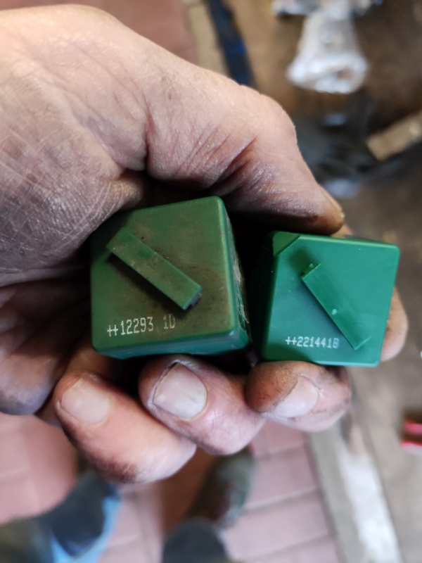

Hi Micha,
Das Relais passte in die alte Halterung, sollte also die gleichen Anschlüsse haben wie das alte Relais. An dem alten Relaihalter werden nur das rote und das schwarze Kabel ausgeklipst und die neuen Kabel wieder eingesteckt. Ist insgesammt kein Hexenwerk, sollte eigentlich jeder können der keine zwei linken Hände hat.
Da ich ja die Drosselklappeneinheit auch gewechselt habe, kann ich die Zeit für den Kabelbaum nur schätzen. Ich denke, dass der Einbau nicht länger als drei oder vier Stunden dauert. Zusammen mit der Drosselklappeneinheit hat das ca 8 Std gedauert, wobei ich mindestens zwei Stunden mit den verf... Schlauchschellen gekämpft hab.
Auf dem alten Relais ist die Nummer ++12293 10 aufgedruckt, auf dem neuen: ++221441B. Es handelt sich wohl nicht um eine BMW Teilenummer. Bei BMW gibt es aber nur ein Relai als Ersatzteil im Angebot.
Ich habe von der ganzen Aktion ein kleines Filmchen gemacht und werde es gelegentlich ml bei Youtube reinstellen.
Manni

Beitragvon BMW-Frischling » 27.04.2023, 04:25
Guten Morgen und
großes Dankeschön ThumbUP für die Infos und Bilder!
WOW das neue Relais hat nach Netzinformationen jetzt 130A anstatt der 70A (Herstellerangabe Bosch) vorher. Fast die doppelte Leistung, na dann kann ja nichts mehr schief gehen. :D (Ich habe nach der Nummer gesucht, die auf dem Relais drauf steht (v23132-a2001-x044) )
Hier z.B. kann man es käuflich erwerben und sogar auch gleich den passenden Stecker dazu (wer es möchte):
https://www.luedeke-elektronic.de/KFZ-Lastrelais-12V-DC-max-130A-V23132-A2001-A200.html?gad=1&gclid=EAIaIQobChMIv6-PpYrJ_gIVSrDVCh28qwl4EAQYAiABEgK1yPD_BwE
Ist etwas teurer, als die Relais, die ich gefunden hatte und die Werte stehen auch bei. Ich glaube, ich werde mir die Relais mal bestellen und ausmessen. Das neue original Relais habe ich ja eh schon. Einschaltspannung, Abschaltspannung, Steuerstrom etc., halt das was Diesöl angesprochen hatte. Bin ja mal gespannt, ob die Werte beieinander liegen, oder völlig voneinander abweichen.
Wobei das Relais von Manni7 ja völlig anders ist, eher so wie original. :?: :?:
Nun ja, mein Tank muß demnächst sowieso runter, weil ich die Schnellkupplung gegen eine aus Metall austauschen will und da habe ich ja die Möglichkeit, nachzuschauen ob das Relais von der K16 auch passen könnte (Platz). Ich finde sowas spannend :D
