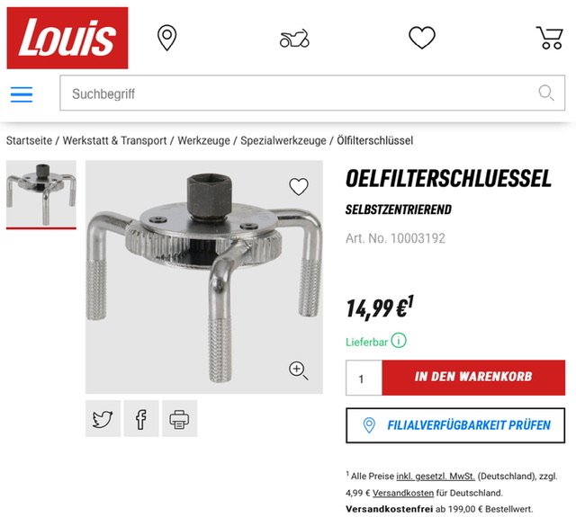

versuche es mal hiermit:
das Teil gibt´s bei Louis und mit etwas Geschick braucht man auch nichts abbauen.
Olfilter lösen und dann von Hand abschrauben.
Gruß Werner
Oelfilterschluessel1000392591020.pdf
Louis Ölfilterschlüssel
(56.87 KiB) 723-mal heruntergeladen
