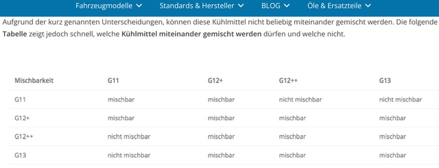

Beitragvon Diesöl » 08.08.2023, 22:17
blau/grün, keine andere Farbe nehmen.

Beitragvon bigsmartchopper » 09.08.2023, 01:39
Ehrhard H. hat geschrieben:Wie kompliziert ist es bei der K1600GT Kühlflüssigkeit nachzufüllen?
Welche Kühlflüssigkeit muss ich nehmen?
Für Eure Hilfe vielen Dank im voraus.
Gruß Ehrhard
BMW Teilenummer 83192211191 oder ein vergleichbares Produkt mit der Klassifizierung G11.
