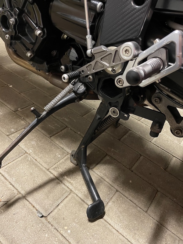

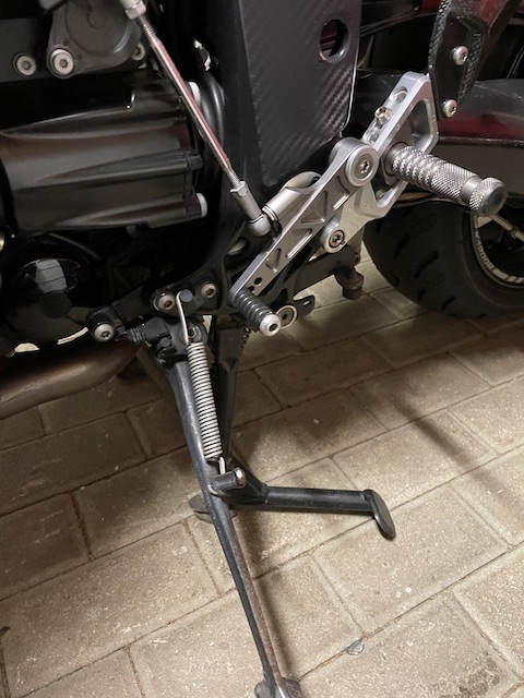

wurde heute vom Nachbarn darauf aufmerksam gemacht dass meine K auf der Straße liegt. Bin sofort
hingelaufen, ein freundlicher Radfahrer hat mir beim Aufheben geholfen.
Der harte Schock: Der Teil des Rahmens, an dem Seitenständer und Schalthebel befestigt sind, ist gebrochen...........
Mir vollkommen schleierhaft, kann bei einem Umfaller so nicht passieren.............
Habt ihr da irgendweilche Erfahrungen?????
Nach dem ich das Rep Handbuch befragt und den Preis für einen neuen Rahmen abgefragt habe gehe ich davon aus
dass eine Reparatur den Zeitwert der Maschine übersteigt - sprich - wirtschaftlicher Totalschaden.
Oh Mann, gerade erst neu bereift, Hinterradbremese erneuert, Maschine gut in Schuß bis auf die Kratzer in der
Verkleidung die vom Vorbeitzer stammen, läuft wie eine Eins, aktuell runde 58.600 km auf dem Tacho.
Ich bin total frustiert, wollte in den nächsten Tagen noch die Bremsflüssigkeit wechseln lassen, immerhin wurde
das noch nicht gemacht.
Frustrierte Grüße

ich denke dar Hauprfaktor ist der Tausch des Rahmens. Dass kann ich nicht machen, mein Schrauber veranschlagt um die 3.000,-- bis 3.500,-- EURO,
beim "Freundlichen" noch mal deutlich mehr.
Ich schätze da habe ich bessere Karten wenn ich die Maschine als Schlachtmaschine verkaufe und eine neue kaufe.
Einen Lichtblick gibt es: Eventuell lässt es sich schweißen, ist ja kein Teil des Rahmens welches die Fahrstabilität
beeinlusst. Eine Firma die das für kleine Münze macht habe ich, dann wird die K eben nur noch auf den Hauptständer
gestellt, der Schalthebel sollte kein Thema sein.
Weiß hier jemand welches Aluminium für den Rahmen verwendet wurde? Wäre hilfreich für den Schweißvorgang....
Klemens

überlege doch mal die Variante, Dir eine HP_Rastenanlage zu montieren und nur noch den Hauptständer zu benutzen.
Dürfte preislich so bei ca. 600€ liegen (falls Hauptständer vorhanden).
Hat noch den Vorteil, schaltet viel besser und sieht optisch Top aus.

Ich drücke alle Daumen, bin jedoch etwas skeptisch. Bei nachgeschweissten Rahmenteilen, bzw. Bruchkanten am Rahmen treten bei fast allen TÜV- Prüfern die Schweißperlen auf die Stirn. Das würde ich vorher unbedingt abklären.

Wie lange willst du die K noch fahren, wenn sie repariert ist? Für dich ist ein geschweißter Rahmen oder eine HP Fußrastenanlage ohne Seitenständer vielleicht OK. Ich denke aber dass es sehr schwer werden wird dafür einen Käufer zu finden und nur mit deutlichem Preisnachlass.
