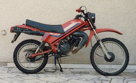

Peter aus Bremen hat geschrieben:Hehehe...hatte meine MTX 80 auch. :D
MTX 80 - wattne modern Kiste - ich hatte die MT 80
handstreich
Re: Motorstart mit eingelegtem Gang
Beitragvon Peter aus Bremen » 20.06.2014, 00:11
Alter!
Die Dreier-Sitzbank ist aber echt der Heuler! :D
