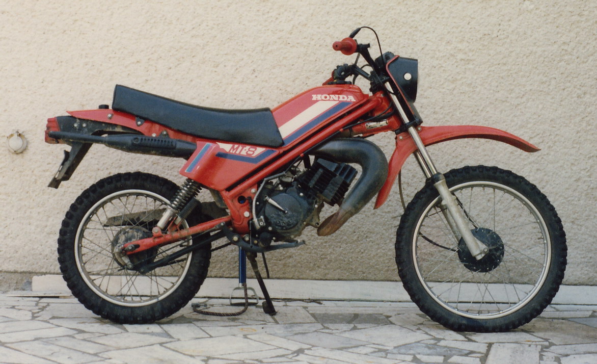

Peter aus Bremen hat geschrieben:Hehehe...hatte meine MTX 80 auch.
