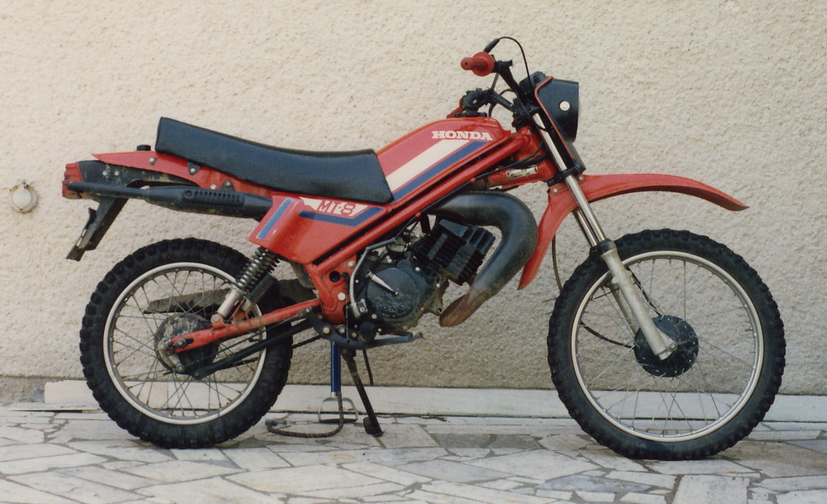

Peter aus Bremen hat geschrieben:Hehehe...hatte meine MTX 80 auch. :D
MTX 80 - wattne modern Kiste - ich hatte die MT 80

Alter!
Die Dreier-Sitzbank ist aber echt der Heuler! :D
