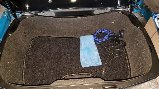

Beitragvon Diesöl » 25.08.2022, 08:20
Bei meiner 2017er hab ich das so gelöst.
Doppöl USB mit automatischer Abschaltung...
Mist,Bilder sind zu groß...... 512 Kb?
TC
Zuletzt geändert von Diesöl am 25.08.2022, 10:26, insgesamt 1-mal geändert.
