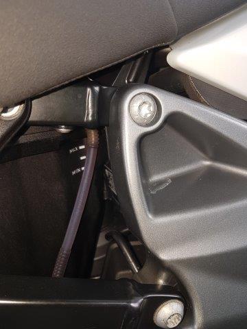

Beitragvon stma » 31.07.2019, 11:53
Ich hab mal ein paar Bilder gemacht. Wenn man den Ölbehälter unten anfasst dann ist dort ein richtiger Ölfilm aber der sieht aus wie Salatöl.

Re: Ölbehälter undicht
Beitragvon Chucky1978 » 31.07.2019, 12:01
Ein Federbein hat nur äusserst wenige Stellen wo Öl austreten kann.
In dem Fall äusserst Penibel reinigen. "Probefahrt" und schauen wo es austritt. Extrem viel Öl ist aber nicht in den Dämpfern. Ich kann die Menge jetzt nicht beurteilen, aber weit bevor der Dämpfer leer ist, merkt man das der Dämpfer nicht mehr wirklich gut funktioniert.
Man kann allerdings auch plausibiisieren. Ist es tatsächlich möglich, das wenn von vorne mehr oder minder Gegenwind kommt, und bei belastung da kein Öl rausspritzt, das Öl der Physik ein Schnäppchen schlägt, und an Ort gelangt wo es physikalisch nicht hinkommen kann?
Ich weiß nicht wie es bei dir ausschaut trotz der Bilder.. das ist daher nur eine Anmerkung. Wenn z.B. das Rad das Öl aufnehmen soll und es durch die Fliehkraft an den Ölbehälter bringen soll, MUSS am Rad entsprechende Spuren zu finden sein.
Daher erster Absatz..reinigen, fahren, kontrollieren wo es als erstes feucht wird. Kapilarwirkung ist auch so eine Sache.. daher tatsächlich reinigen und beobachten wo es anfängt.

Beitragvon stma » 10.09.2019, 11:11
Servus zusammen,
so wie es aussieht war die Verbindung des Messröhrchen zum Ölbehälter undicht. Von dort ist dann das Öl zur Unterseite des Behälter gelaufen. Auch wurde noch zusätzlich die Schlauchklemme, welche im unteren Bereich am Ölbehälter sitzt erneuert.
